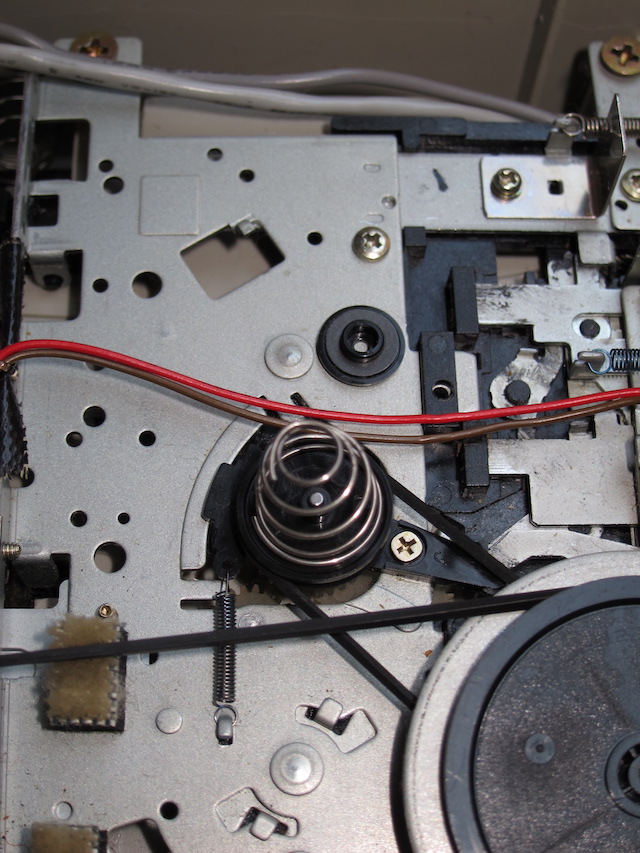

. Hallo Leute
Hat vielleicht jemand eine Ahnung ob Atari sich den XC11 ganz selber ausgedacht hat, oder Teile bei Anderen aus dem Regal genommen hat? Ich würde gerne wissen, ob und wo es Ersatz gibt für das kleine schwarze runde Ding, oberhalb vom rotem und braunem Kabel.
Most probably is that it's not Atari idea... i saw the same mechanism into CPC 464 (or Sinclair 128 - need to confirm) and Commodore 64 cassette deck. Electronics is not the same (C64 has better low pass filter and frequency discriminator - better for turbo mode, hardware modification not needed).
Best Regards, pancio
ich habe mir bei einem ähnlich gelagerten Problem mit einem meiner Tapedecks mit einer Nylon-Unterlegscheibe beholfen. Diese paßte so stramm auf die Achse, daß sie die Feder gehalten hat:
https://www.retro-optonica.de/phpBB3/viewtopic.php?p=1292#p1292
Es sollte eigentlich nur zum Test sein, hält aber jetzt schon einige Jahre. Provosorien halten halt am längsten... 😂
